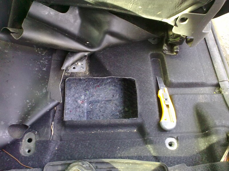

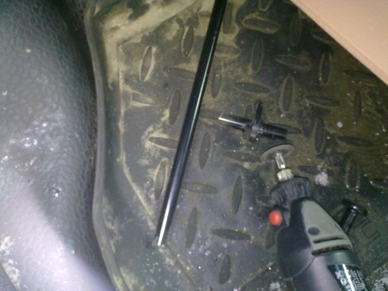

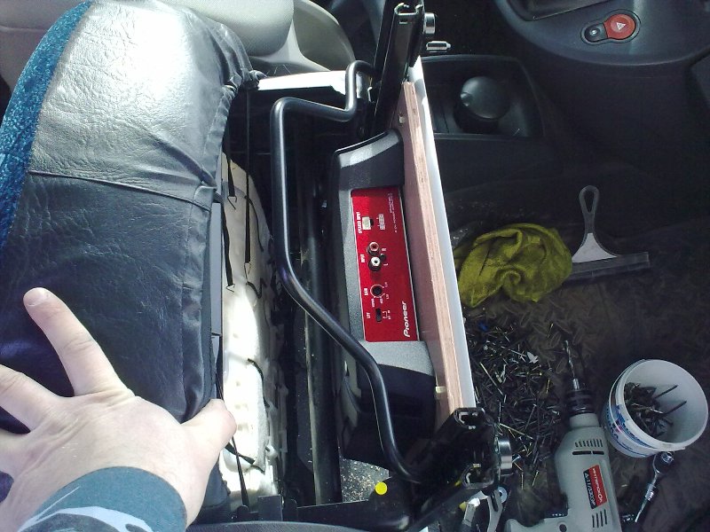

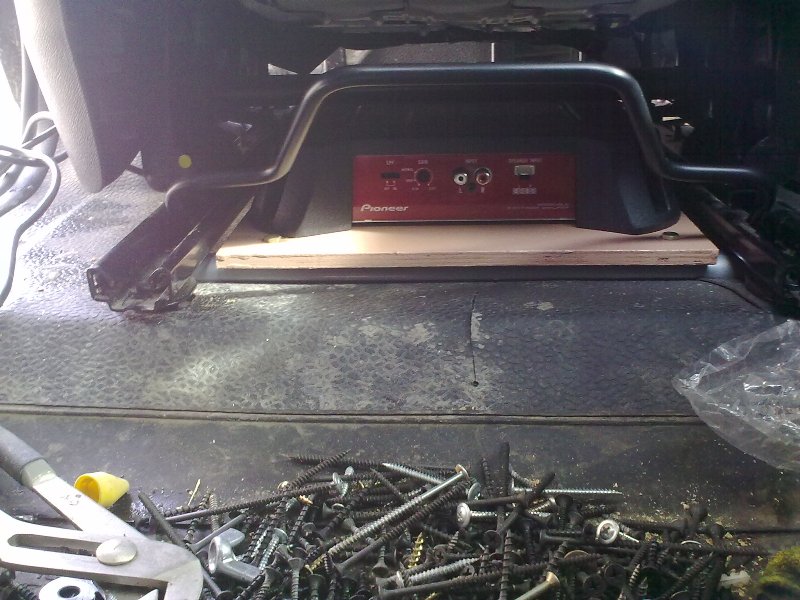

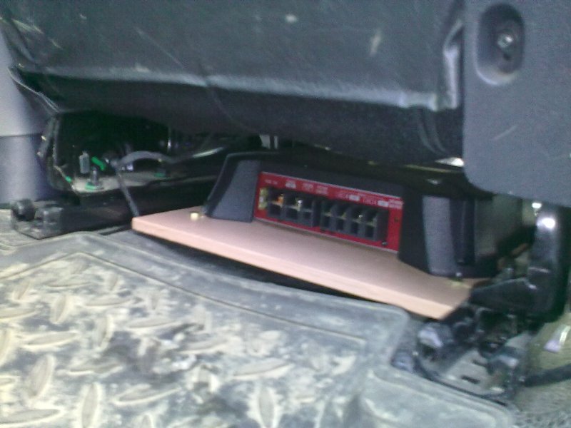

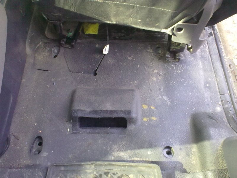

аккуратно вырезаем стекловолокнистый пол, лучше работать в перчатках- колется. Вырезать нужно для того чтобы установить фанерный лист ровно на направляющие.

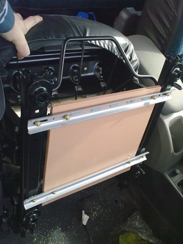

привинчиваем планки:

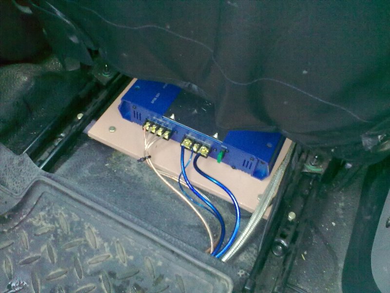

Кусок фанеры 30 на 30 см покрыл двумя слоями влагостойкой акриловой краской.

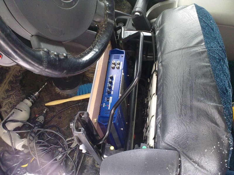

Усилок прикрутил саморезами к фанере:

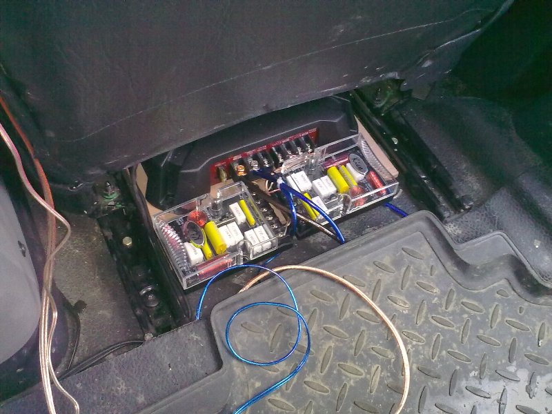

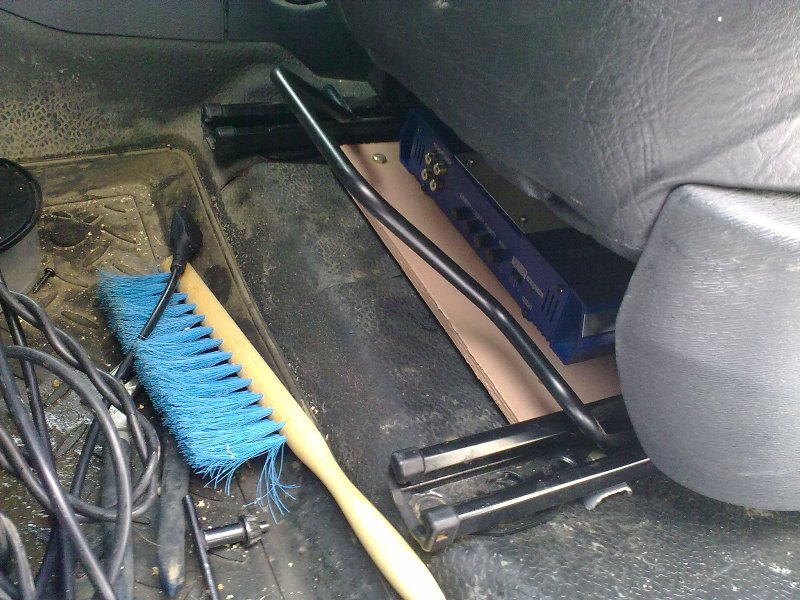

Под водительское сидение
Сообщение Sunsetpeople » 02 апр 2013, 23:35

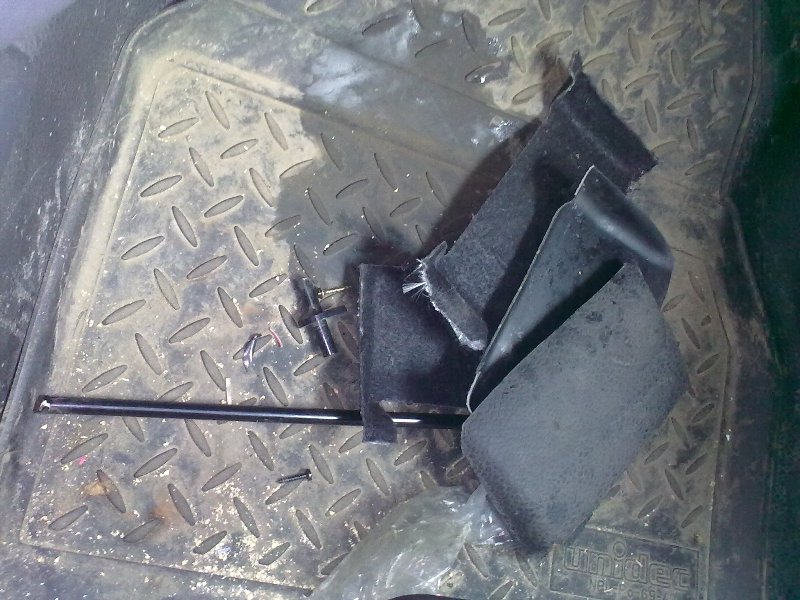

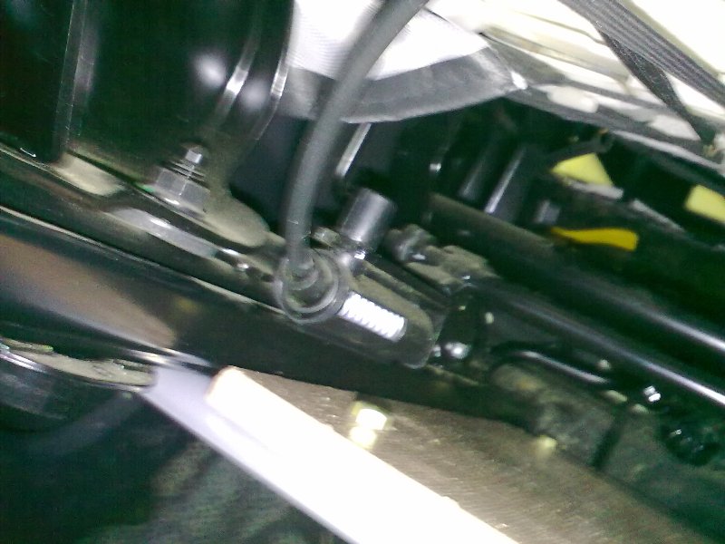

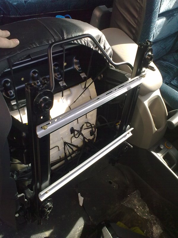

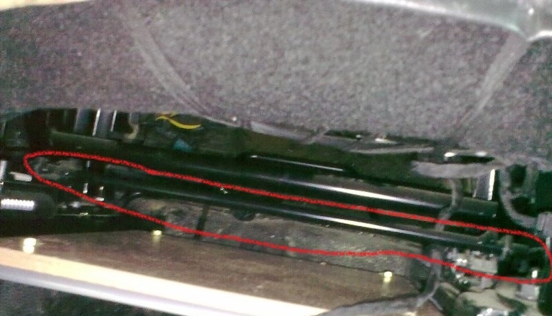

Устанавливал усилитель Blaupunkt Gta-270 под водительское сидение, и тут естественно не обошлось без сюрпризов. Дело в том что под сидением проходит какая то планка, которая завязана со спинкой сидения посредством тросика. Покопавшись разобрался, что при опущенной вперед спинки сидение не фиксируется в полозах а свободно ездит, мне например непонятна данная конструкция, тем более после того как я отцепил тросик ничего не изменилось, функционал сидения сохранился.

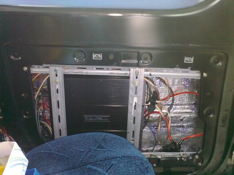

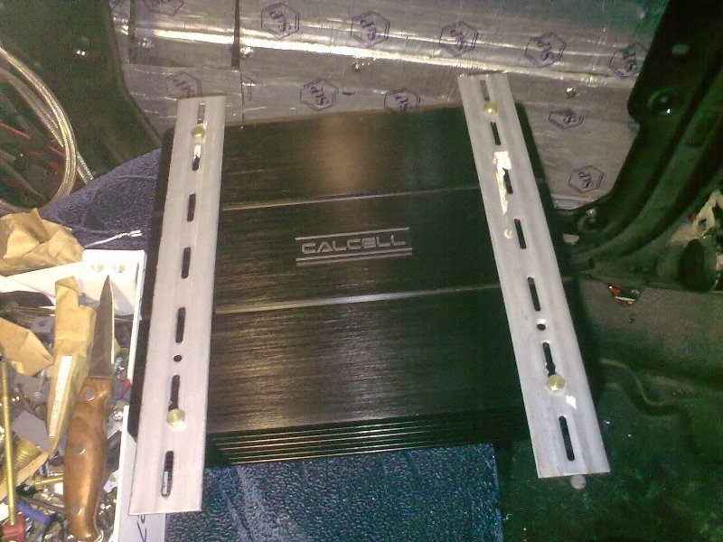

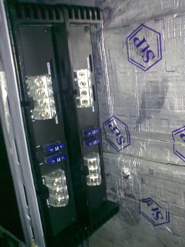

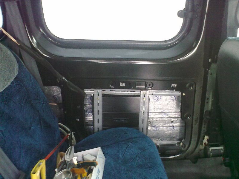

Усилители звука в левую бочину
Сообщение Sunsetpeople » 02 апр 2013, 23:42

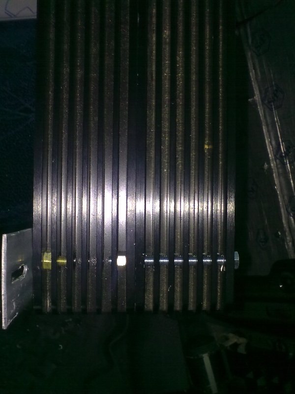

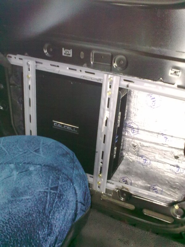

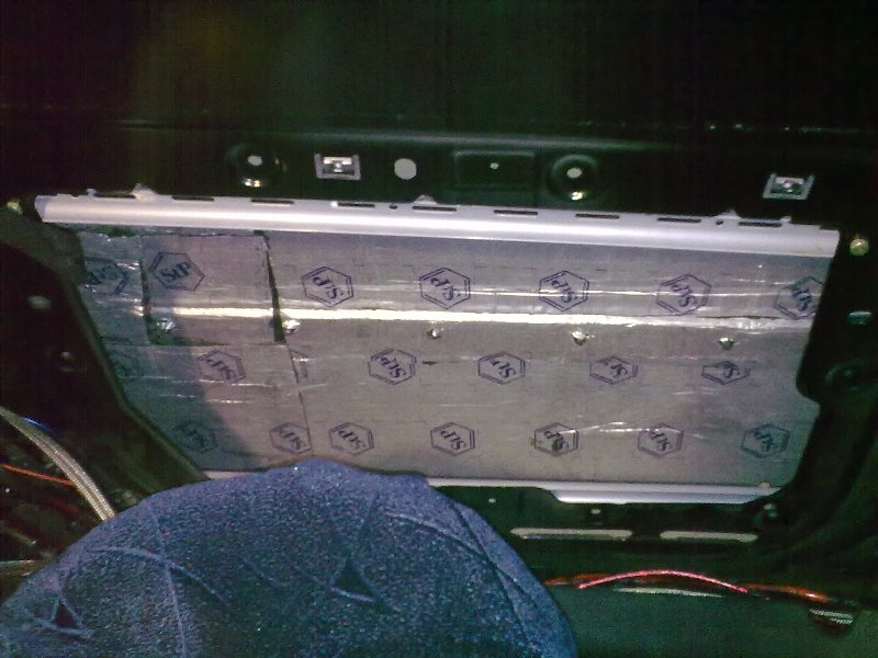

К усилителям были привинчены поперечены, а чтобы крепеж был качественный я загнал в ребра гайки и посадил на болты.
Да и еще, эти поперечены это расплющенные профили, дело в том что нормальных планок я не нашел, а здесь как говорится уже готовые отверстия, на работе под прессом мне сделали полосы.
