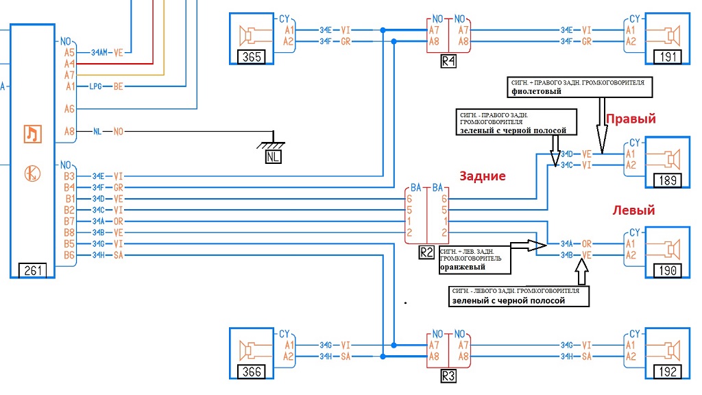

Сообщение RRV » 01 апр 2014, 11:04
Помогите найти + и - сзади на динамики. Там штатная проводка есть зеленый и оранжевый провода, а какой из них + ??
Re: Штатная магнитола (вопросы/ответы по настройкам и функци
Сообщение -AL- » 02 апр 2014, 16:08
8-)
Сообщение RRV » 03 апр 2014, 12:01

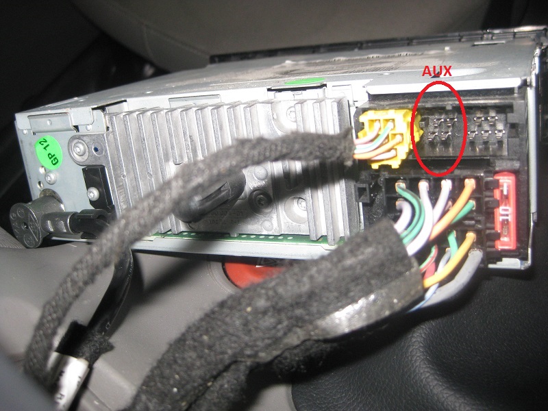

еще возник вопрос: как подключить/активировать задний AUX???
при подключении в передней панели (мини джек), на экране пишет "front aux" и играет, а вот как сзади, чтоб не торчало лишнего? :oops:
