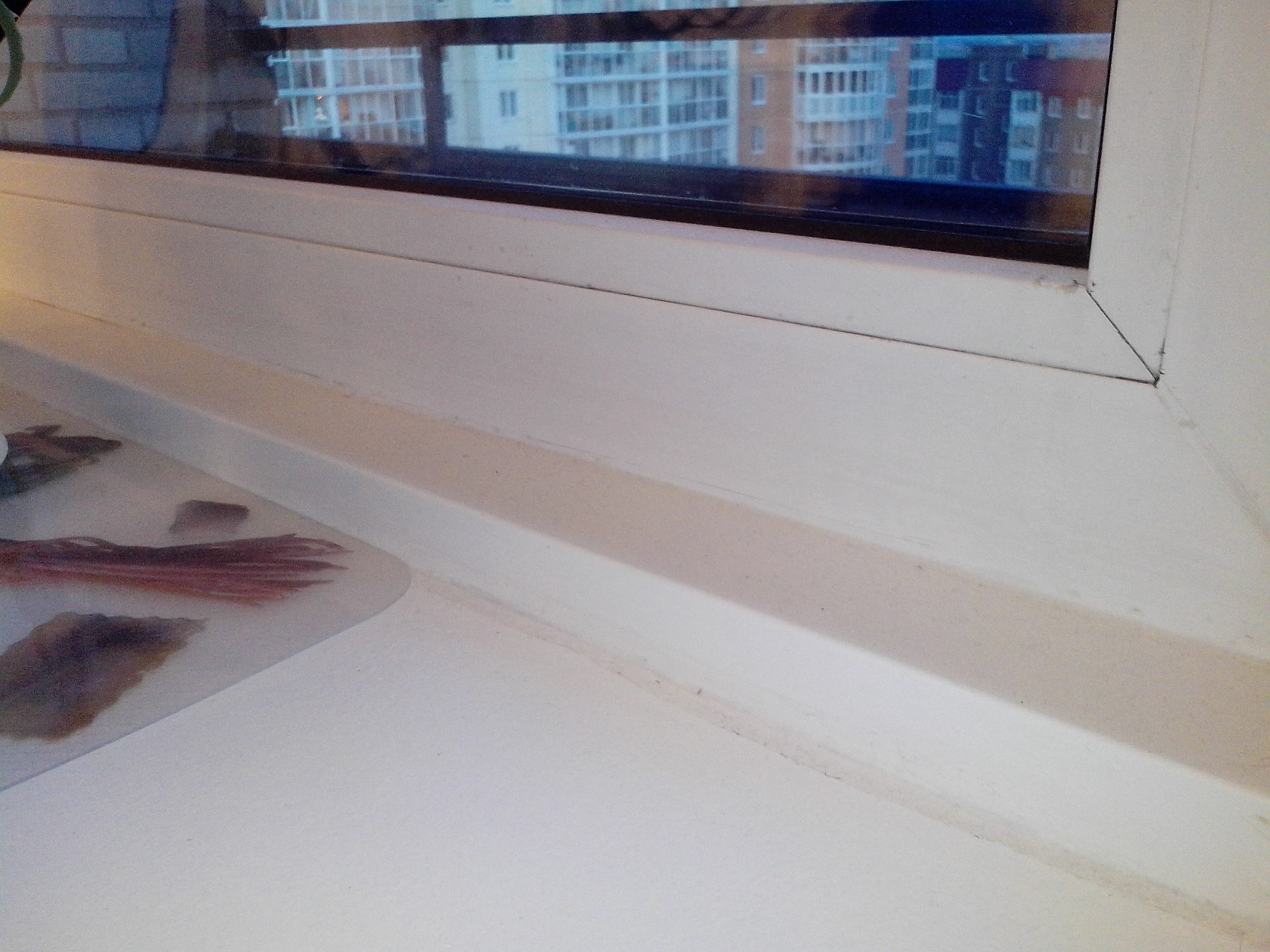

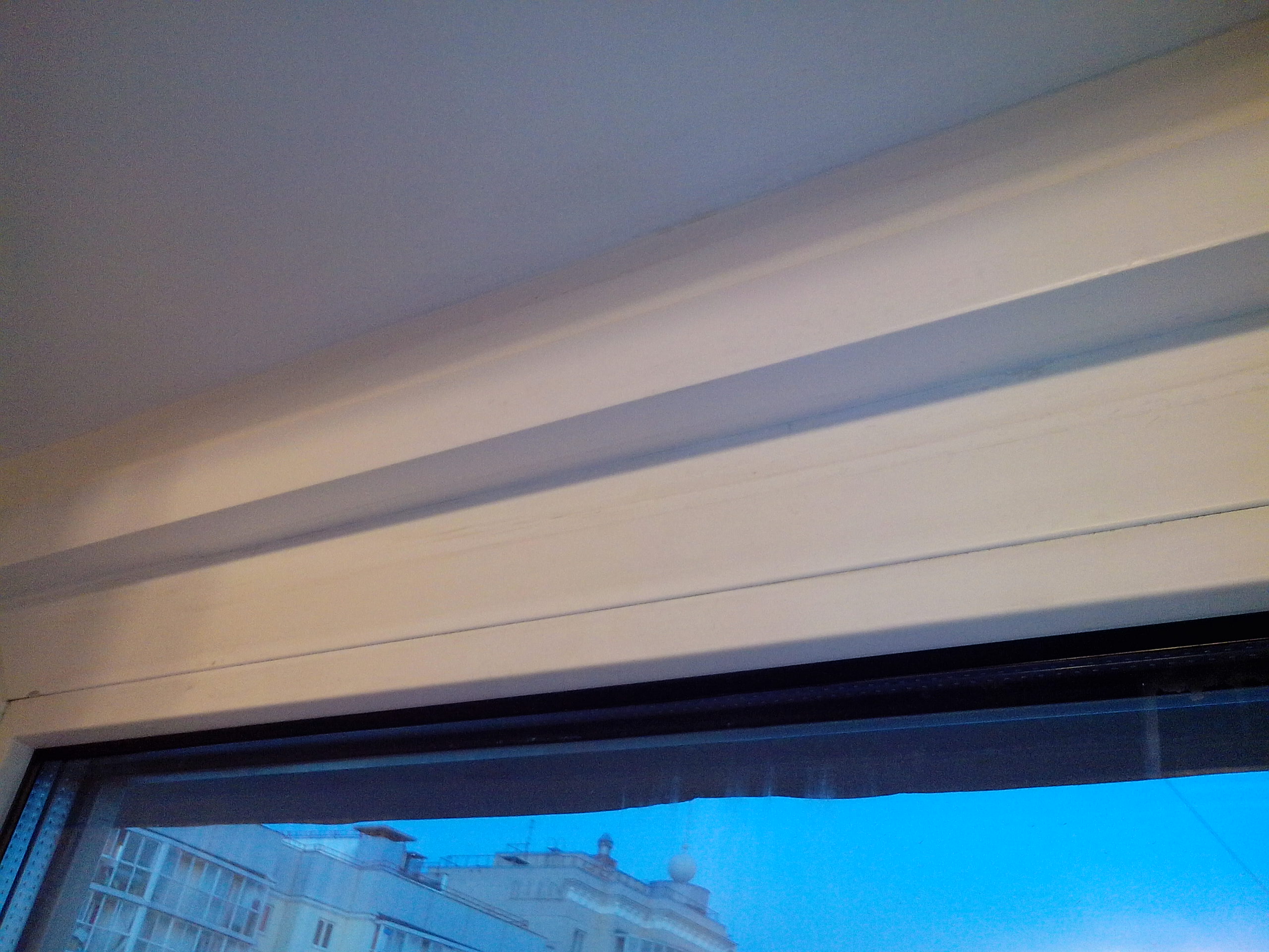

бамовец писал(а):Таааааак! А кто мне объяснит: дом кирпичный,убрали деревянные рамы и на тоже место поставили пластиковые, теперь в холода откосы сильно мокреют! Так дышит дерево или нет? Теплопроводность? Место контакта?
из-за меньшей толщины коробки и конструктивно большей теплопроводности новой коробки , образовался мостик холода (который в свою очередь вместе с теплом из помещения способствует образованию росы (точка образования росы т.н.) ). выход: убрать этот мостик холода, т.е. утеплить...но не просто утеплить, а еще и правильно заделать наруж. и внутр.стыки, примыкания к откосам (герметично-негерметично) для выхода естеств.пара из помещения.
продаются спец. ленты для этих стыков и отработана технология. нужно это или нет, каждый сам решает (но если взглянуть на старую технологию установки окон, то видно, что все было раньше по науке по паропроницаемости.
да и помню, когда этой темой занимался, что кто этот выход пара игнорирует, то даже за утепленным гипроком плесень образовывалась (но это не массово, а видимо зависит от ряда условий эксплуатации, а так, п.м. этим в ширпотребе мало кто заморачивается и утепляет как все).
я когда сменил окна, я не стал все откосы утеплять, а по сути из 5см. пенопласта мягкого (именно мягкого и ломучего, т.к. он более теплоизолирующие св-ва имеет) нарастил
пластиковую коробку по всему контуру (как раз наклеил снутри пенопласт до уровня старой коробки). минус этого метода в том, что потом эти выступы надо как-то обрабатывать ( я наклеивал пласт. белые уголки).

Сообщение бамовец » 22 май 2014, 22:05
IVASу спасибо за ответ! У нас 3Ф Х 15кВт бесплатно!

Сообщение ivas777 » 23 май 2014, 00:19
бамовец писал(а):IVASу спасибо за ответ! У нас 3Ф Х 15кВт бесплатно!
Не за что. Насчёт частичного пенопласта (для устранения мостика холода), то это не каждому по душе способ (внешний вид на любителя).
Просто я не хотел расставаться с прочными оштукатуренными внутренними откосами у окон, поэтому и вкорячил этот частичный способ 10 лет назад. Но сейчас есть полно способов (пластиковые панели + пенопласт...гипрок+утеплитель и т.д.).
А вот насчёт стыков коробки с откосами/стенами наружными, то суть этого процесса отделки стыков окон описана здесь: http://www.superwindows.ru/illbruck/
Я этими лентами не пользовался, а использовал этот принцип ( снутри можно герметичней заделывать, а на улице заделка стыка д.б. не супер-герметична, чтобы выход пара был). Я снаружи, на основном широком стыке кирпича и окна, просто пластичным атмосферостойким цементно-полимерным раствором (с пластификатором) использовал, и только само миллиметровое примыкание к пластику окон строительным нейтральным силиконом обработал (чтобы трещин не было), а некоторые этим герметиком всё заделывают, что ошибочно.
Вот с одного из форумов по аналогии со стыками окон,только с утеплением стен, описывается этот процесс про паропроницаемость: "При утеплении стен и кровли важна паропроницаемость. Если сочетать материалы с разной паропроницаемостью, то с большей должен находиться снаружи. Иначе водяные пары, проникнув в толщу стены изнутри, не смогут свободно выйти наружу и застрянут с стене или кровельном пироге. Т.к. воздух, охлаждаясь, конденсирует пары, то влага будет образовываться в толще стены. Надеюсь, все понимают насколько это повредит строению и отразится на теплопроводности....."
Вот вариант верха откоса с пенопластом отделанным как выглядит
А это вариант на подоконнике....а на откосах пенопласт под штукатуркой с сеткой затянут
Я бы на пенопласт не сильно надеялся - я лично видел как через несколько лет в проеме он просел на пару мм и пропускал холод.
Поэтому если вставляешь пенопласт -его надо пенить по контуру .
